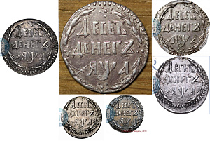

Приветствую уважаемых знатоков серебряных монет.
Вашему вниманию 10 денег 1701
по каталогу - новодел
Подлинная или нет?

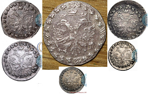

Ну почему же фантазийный, у Биткина именно эта штемпельная пара. Аверс от новодельного алтына 1704 (за подлинность монеты в теме не скажу)

Только один тип новодела приводит с двумя коронами на аверсе
На м-дв часть это фуфло давление как ваш, а часть подлинные новоделы

Хорошо, а как Вы пришли к такому мнению?
minibox44 пишет:
Просто из 18 лет плотного занятия Нумизматикой, последних 12 лет был увлечён Китаем.
Поверьте насмотрелся вдоволь на различные варианты копий. Благодаря этому низкокачественную давлёнку от чеканки отличить могу.
Да Вы и сами всё прекрасно видите: абсолютно все выпуклые элементы рельефа заглажены и как-бы закруглены. Ни одного острого элемента.
Плюсом идёт размытость и не чёткость проработки всех мелких деталей. Про стилистику исполнения молчу - она не соответствует указанному периоду, но этого Вы можете не заметить.
исключительно путем прямого визуально сравнения могу с уверенностью утверждать, что все эти экз. сделаны одной и той же штемпельной парой.

экз из поста №1, скорее всего, в этой линейке последний - поскольку самый изношенный, и с начавшимся расколом у второго клюва, а также с осыпавшейся частью левого крыла орла.
Поэтому несколько более смазанное изображение чем у прочих
