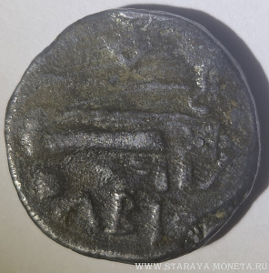

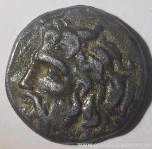

Вот попались две монеты Ольвии, изготовленных из свинца. Могли ли монеты Ольвии изготавливать в античности из свинца?

Видятся подлинные. Просто скорее сплав потин какой-нибудь.
Akrosas пишет:
Монеты из потина не держал в руках. Эти оставляют след на белой бумаге после проведения, что говорит о том, что они изготовлены из свинца.
Akrosas пишет:
Какие критерии подлинности Вы увидели на монетах?
Борисфен правильных штемпелей, да и остатки патины желтой.
А свинец и олово во многих присутствует, там за сплавом бронзы не следили, именно что порой из потина чеканили.

Цвет металла, похож на свинец. Если это не свинец, то тогда какой материал? Не могли же эти монеты в древности сделать из серебра? Я просто очень сомневаюсь, что за недорого стал обладателем редкости.
Борисфен: диаметр - 21мм, толщина - 3,3мм., вес - 9,08 гр.
Деметра: диаметр - 15 мм, толщина - 3,2мм./1,8мм. (монета скошена по толщине), вес - 3,91 гр.

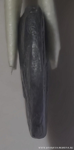

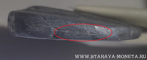

Фото Борисфена при искусственном свете. Смущают продолговатые полоски на гурте.

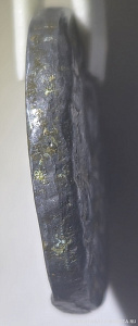

Фото гурта Деметры. Так же смущают продолговатые полоски.

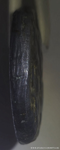

Несколько параллельных бороздок на гурте Деметры.
Сомнений подлинности данных монет у участников форума после предоставленных фото не появилось? Может нужны еще дополнительные фото?

По моему , первая монета не свинцовая.На реверсе  довольно много царапин.Они воздействовали на окислы, в то время как металл изображений оставался нетронутым. Если бы это был свинец, рельеф был бы поцарапан.Свинцовые монеты легко распознать по весу, если немного попрактиковаться. Если они весят в вашей руке, то они сделаны из свинца.Сравните с монетой, сделанной из бронзы или серебра, и свинцовым сердечником того же диаметра и толщины. Вы сразу почувствуете разницу.
Изображения на второй монете имеют размытые контуры.  Однако иногда штампы изнашиваются, и рельеф теряет четкость очертаний.  Бывает, что такой эффект возникает после чистки химическими средствами. Но я все же больше склонен думать, что это литая монета.

Ранее не попадались монеты из потина и при недостаточном опыте и знаний сделаны ошибочные выводы насчёт Борисфена. Настолько эта монета отличалась по восприятию от остальных античных  монет из моего собрания. Вчера изучал патину на Борисфене. Она на мой взгляд слишком сложна для подделки. Да и для монеты такого ценового диапазона это не имеет смысла.
Нашел похожий характерный пример монеты Ольвии серого оттенка, изготовленной из потина https://tauriscoins.ru/index.php/katalog-monet/monety-olvii/469-4699-detail
