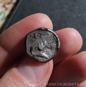

Когда-то в моей коллекции оказалась вот эта монета. Поначалу я думал, что это драхма, пока её не взвесили.
Вес монеты оказался 7,13 грамм, диаметр 18×19мм.
Обычно драхмы встречаются весом около 5 граммов. Но эта...
То, что монета относится к раннему периоду чеканки это понятно, но по весу она немного недотягивает до статеров, которые продавались на известных аукционах.
Хотелось бы услышать мнение участников форума относительно номинала монеты и периода чеканки.
Это драхма.
Встречается и ближе ремедиумом с Вашей, например вот https://www.coinarchives.com/a/lotviewer.php?LotID=1574021&AucID=3311&Lot=11&Val=53270131a62d6162c9345432fc82d5ad вес 6,65 гр.
https://www.coinarchives.com/a/lotviewer.php?LotID=1576396&AucID=3301&Lot=2008&Val=071c4991ca1bef214a869a73c1873c4c 6,72 гр.
В основном вес от 4,5 и до 6 гр.
Вот, например +- 6гр.:
https://www.coinarchives.com/a/lotviewer.php?LotID=1578932&AucID=3315&Lot=293&Val=9018427f5000282c31900bc062da2aab 6,08 гр.
https://www.coinarchives.com/a/lotviewer.php?LotID=1559877&AucID=3260&Lot=236&Val=3e7ec0e0ead97e6395757de04d97d521 5,96 гр.
https://www.coinarchives.com/a/lotviewer.php?LotID=1558987&AucID=3258&Lot=43&Val=79d1e194d600489a5d0ee5f6dc9722f7 5,97 гр.
https://www.coinarchives.com/a/lotviewer.php?LotID=1523680&AucID=3178&Lot=2094&Val=77535234d7fda4b2a9414ee6da08d57a 5,96 гр.
https://www.coinarchives.com/a/lotviewer.php?LotID=1537650&AucID=3197&Lot=107&Val=4aa1d7d6694a28b80f2e49d4f31f51ea 5,97 гр.
https://www.coinarchives.com/a/lotviewer.php?LotID=1509311&AucID=3146&Lot=35&Val=3aa2fd3c3a6a3630f90314ac742357d1 6,04 гр.

Sebastian37 пишет:
Это драхма
Есть и альтернативное мнение.
Вот, что мне удалось найти на некоторых форумах, где обсуждали монеты Истрии, а конкретно данный тип (без дифферентов, написания города, и без витеиватых причёсок у Диоскуров).
Итак, пишут: "...почитал по ней литературу http://history-library.com/books/numizmatika/shelovu-db/198414/files/numizmatikat141984.pdf , монета очень не частая, переходный тип от тяжелой архаики к новому стилю, когда то было известно всего несколько образцов, часть из которых хранится в эрмитаже, сейчас думаю накопали уже, но в сети пока аналогов не нашел. Исследователи классифицируют данную монету как статер или дидрахму милетской весовой системы, но там всё у них очень условно, так как нет твердых аргументов в пользу той или иной монетно весовой системы на период чеканки этого типа, с таким же успехом её можно классифицировать как тригемидрахму(полторы драхмы) по аттической системе. На самом деле этим исследованиям очень много лет, я думаю с того времени материала для работы стало намного больше, может еще будут попытки пересмотра комплекса Истрийских монет"

Sebastian37, я бы согласился с вами, если бы мы рассматривали с вами монеты одинакового штемпеля, но разной массы. С Тетрахалками дело обстоит именно так.
Однако, в данном случае, стилистика штемпелей очень разная, включая наличие дифферентов, написание города, квадрат от штемпеля "орёл на дельфине", локоны волос, либо их отсутствие у Диоскуров.
И вот ещё какой момент.
Я пытался найти проходы аналогичной монеты на зарубежных аукционах и пока что ничего не нашёл,  хотя ранее, по своей памяти, где-то проскакивала одна монета весом около 8 граммов.

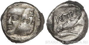

https://www.sixbid-coin-archive.com#/de/single/l27206966

baltican пишет:
Ну вот, а почему не статер?))) Сейчас остаётся только гадать как назывался номинал в то время, к какой весовой системе привязан.

Коллеги, будут ли ещё мнения по монетке?
viktorious пишет:
Более, чем написано в приложенном вами источнике и сказать нечего. Представленная вами монета не что иное, как Статер или Дидрахма по Милетской весовой системе. Истрия не моя тема, конечно, но таких монет в проходах я ранее не встречал, кроме как того, что показывал уважаемый baltican.
Насколько редкой является ваша монетина, судить сложно, но очевидно, что это не рядовая драхма, которые продают десятками на том же CNG.
Одно можно точно утверждать, что это самый ранний известный тип Истрийского серебра, что подтверждают Загинайло А.Г. с Гребенкиным в своих трудах.

Нашел у себя похожую монету. Вес 8,12
Фото для темы
Pavel765 пишет:
Добрый день.
Фото для темы
Ну и физиономии, без смеха не взглянешь ;)

Согласен, морды у обоих подрезаны и не мало, вот и хочется смеяться, смотря на такое "творчество"

Я про эту написал https://www.staraya-moneta.ru/forum/messages/forum71/topic262949/message2869406/#message2869406
baltican пишет:
Вот, собственно, фотографии, о которых я писа л выше. Нашел у себя в архиве. Работа не моя, но состояние до чистки сохранилось. Думаю, что будет интересно посмотреть...
