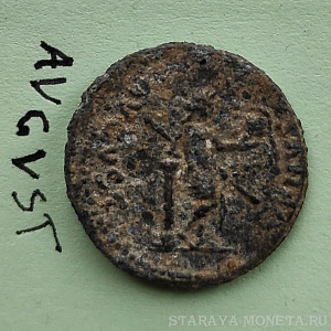

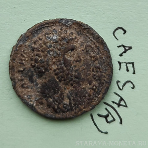

Честно искала, но вот точно такой же не нашла. Диаметр 20 мм. На аверсе разобрала только CAESAR, на реверсе AUGUST
подскажите пожалуйста хоть в какую сторону гуглить:)
Луций Элий Цезарь

Скорей всего , варварское подражание . Аверс - цезарь Элий Вер . Такой реверс у Элия не нашел .
Экспертные нумизматические знания и высочайший нумизматический авторитет в области античной нумизматики 6 лет с даты регистрации
Поддерживаю, что Элий.  Штука в том, что титула Август на монетах Элия быть не может.

На варварских подражаниях реверс может быть от монеты другого императора .

я так понимаю ценности она никакой не представляет?
Ну почему ? Есть любители монет , которые чеканили наши далекие предки .

Не хочу расстраивать, но автор изделия, вероятнее всего, еще жив.
Не из туристической ли поездки вещица?
SGT, думаете относительно современная подделка?
к сожалению, не знаю откуда она, тетя в детстве подарила

ах да, мое детство было лет 25 назад) и помимо этой, она дарила другие старинные монеты (российские правда)

Да, именно так.
Поддержу мнение SGT - подделка это XX века максимум..

*ANDRE*, SGT, а по каким признакам подделку определяют?
В конкретно этом случае мне не нравится стилистика, странные окислы. Еще бы металл определить - по фото похоже на свинец.

Силумин.

Он самый , много сейчас такого добра туристам впаривают .
